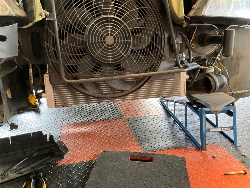

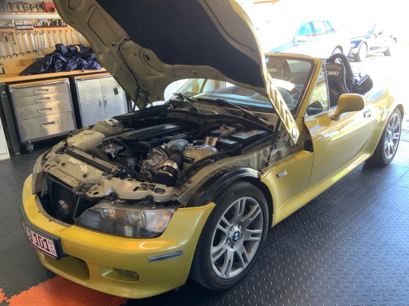

ich habe jetzt ein wassergekühltes Ladeluftkühlsystem von T21Industries gekauft. Heute habe ich den Wasserkühler eingebaut, anbei die Bilder. In meine Augen würde auch ein größerer Kühler passen und es würde immer noch original aussehen.
Micha
Micha

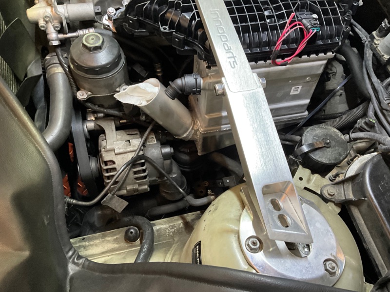

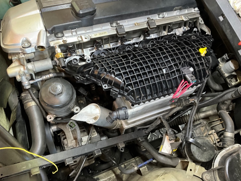

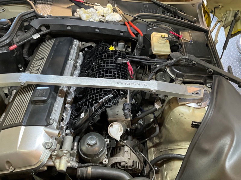

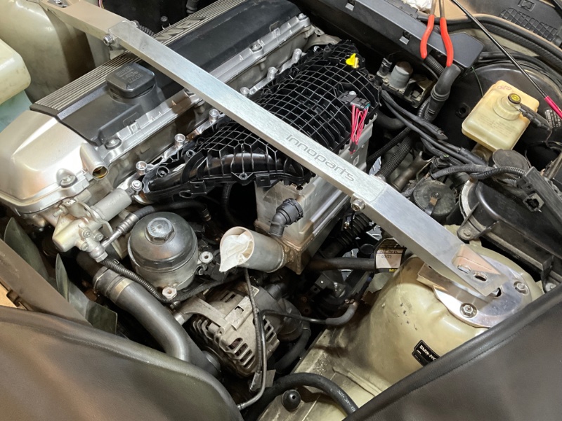

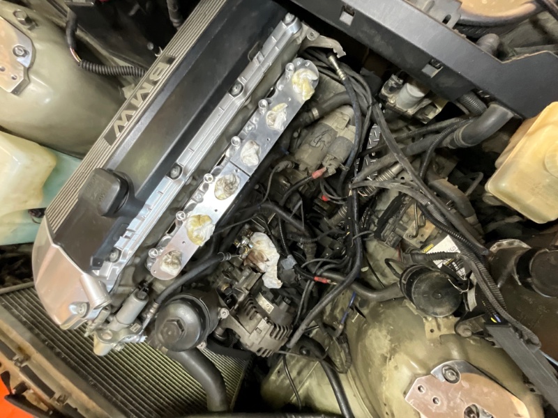

heute habe ich mir ein Bild gemacht, wie gut die Adapter von T21 Industries passen.
Die Kraftstoffleitung musste etwas angepasst werden, lies sich gut biegen und passt jetzt.
Die Adapter und das Ladedruckrohr passen gut.
Als nächstes werde ich die Leitungslängen und die Verlegung der Kabel anpassen, dann kommt der Kompressor wieder an seinem Platz.
Die Domstrebe wird nicht mehr passen.
Micha
