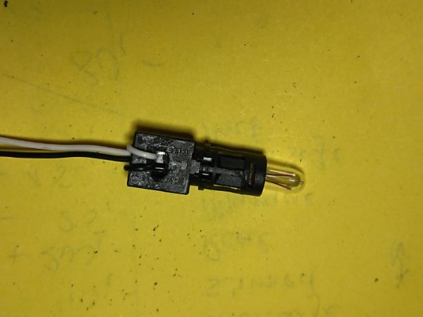

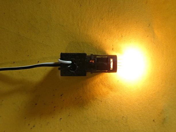

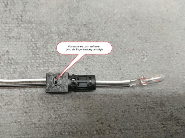

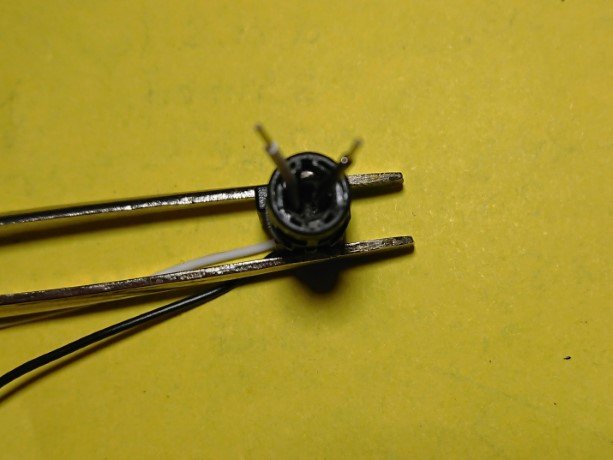

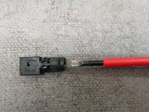

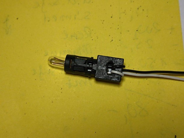

Beim Austausch meines Airbag-SG ist mir aufgefallen, dass bei mir beide Lämpchen hinüber sind.
Habe dan die beiden Lämpchen repariert. So sieht das Endergebnis aus:
Als erstes habe dan die Lämpchen einfach mit der Zange zerbrochen undmit einem kleinen Schraubenzieher den Rest des Glaskörpers rausgekratzt Dann habe ich das vorhandene kleine Loch noch aufgefräßt, weil ich dieses später als Zugentlastung nehmen wollte Als nächstes zwei 0,8mm Löcher so in das Kunststoff gebohrt, dass ich später die beiden Drähte durchschieben konnte. Fix die beiden Drähte mit dem neuen Lämpchen verlötet Fix noch die beiden Drähte einmal um die Zugentlastung gewickelt ...und fertig ist die Laube
Beim zweiten Lämpchen hat das alles keine 15Minuten gedauert.
Im Zetti ist dann natürlich der Gegenstecker rausgeflogen und das Lämpchen wurde fest eingelötet.
Bei Fragen, melden
Habe den Beitrag von Z15 leider zu spät gesehen....
Bei Fragen, melden
