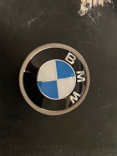

meine originalen Felgendeckel sehen ziemlich besch… ääh bescheiden aus. Chinaware habe ich als Alternative ausprobiert, aber regelmäßig verloren.

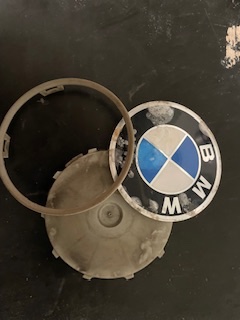

Ich habe die originalen Deckel mal auseinandergenommen. Geht ziemlich einfach. Ein äußerer Ring ist nur geklammert. Vorsichtig kann man ihn lösen und es kommt eine BMW Plakette zum Vorschein, die unschön aussieht.

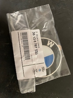

Matthias61 hatte den richtigen Tipp. Für seine Felgen gibt es bei BMW Aufkleber, die annähernd den richtigen Durchmesser haben.
Hier ein paar Bilder, vorher und nachher.
Viel Spaß beim Nachmachen :03:
Micha
Vorher
Auseinander genommen
Aufkleber mit Nummer, kostet ungefähr 6,50€
Ergebnis
Re: Original Radnabendeckel reparieren
Beitrag von Micki1005 » So 19. Nov 2023, 18:28
Hallo Michael
genauso habe ich meine Deckel auch restauriert 👍
